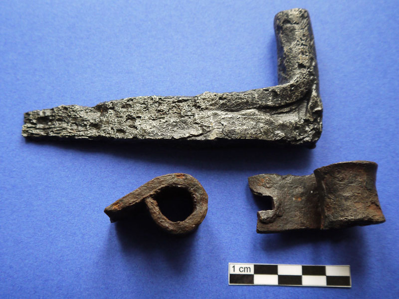

Там в середочке -нашенский аналог 16в. Мы их выкинули... :( Прикрепленный файл  DSC04904.JPG   132,99К   78 Количество загрузок: ЗЫ. :) О!!! Миш!! Я на фото вижу не менее 2х кресал...?? Как то забыл про них... ;)

Дим, когда же ты научишься петли от кресал отличать :super_smilies044: . А фрагмент удило тоже выкинули?

Ох.... :) Ща засру тему. :)
Миш, наверное ты имел в виду -Грызло?
Так на фото не грызло. Я их одно время тащил домой, потом плюнул.
Ща порылся -под руками - половинка. Если надо на балконее штук 5 откопаю.
Вот - грызло:
Прикрепленный файл  DSC06467.JPG   146,21К   3 Количество загрузок:
А там на бревне вот такие штуки:
Прикрепленный файл  DSC06468.JPG   144,77К   1 Количество загрузок: Прикрепленный файл  DSC06469.JPG   144,96К   1 Количество загрузок:
Глянь, и закованы в той же плоскости :)

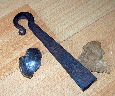

Ранние кресала сделаны из пластины тонкой в несколько миллиметров. К концу расширяются. Такую штуку невозможно забить.
вот петли
а вот кресало
Не с самого левого края лежит… с кольцом. Это грызло или что-то другое?
Вот - грызло:
А самая левая вещь на бревне?
Эта вещь, похоже, медная.

Да, точно, не доглядел... Грызло. Но, я же говорю - уже давно перестал их таскать с места. Они почти везде попадаются.

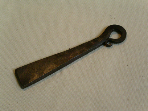

а вот кресало
:super_smilies036:
Прикрепленный файл  Типа_кресало.jpg   140,57К   2 Количество загрузок:
Миш... Найди какие либо различия. Если хочешь - почищу и там тож и проковка проявится и цвет будет красивый. :)
Ты вот все гнул к тому, что плоскость - не та, в вроде как, кресалах. Поперек волокна получается. Ну пот пожалуйста - такая же плоскость. Тот же прямоугольник на срезе.
Я тебе говорю - перемудрил ты. Этого добра полно на любом селище, где домик стоял.
Может не только по вертикальной оси створки были, может что то и откидывалось горизонтально.

Дим, да не то всё это. Я же говорил (на фото может это не так видно) что кресало выполнено из пластины, толщиной 3-4 мм. Так же и у Игоря крючок изготовлен из пластины. А пробойник с кресалом перепутать невозможно
На средневековье ты таково не найдешь, разве что случайна потеряшка. Такие кресала ранние и появляются в РЖВ и выходят из употребления в раннем средневековье.
