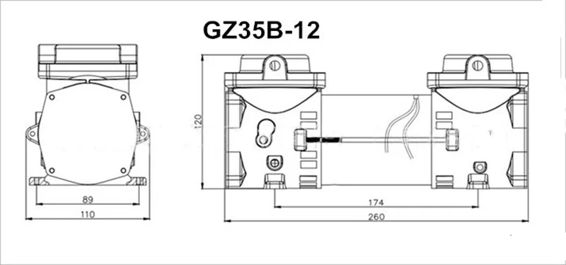

Завод предложил другую модель.GZ35B-12 http://www.maisigrou...m/showpic/?id=2
HTB1XiT.SFXXXXaTXVXXq6xXFXXXp.jpg?size=6
Технические характеристики:Модель GZ35B-12
напряжение 12V / 24V
Энергоснабжение DC
Мощность 160W
Макс. Ток 13А
Производительность 70L / мин
Диаметр входного отверстия 1/4 ''
Максимальное давление 3.6bar
Макс. Вакуум -80Kpa
Окружающая среда 0-40 ℃
скорость вращения 1900RPM; 2800RPM
Wight 3.2Kg
Спецификация 260 * 120 * 110 мм
Стоимость этого чуда поднебесной техники 7412 руб 16 коп х 2 шт. =14 824 руб 32 коп.
Доставка двух шт. - 4 299 руб 19 коп
Для сравнения SCU70 стоит 19 688,07 руб. без пересыла.
Таким образом получаем 140 л\мин, 3,6 кг\см, нагрузку в 26А и вес 6,5 кг.
Модель мембранная, т.ч. вопрос охлаждения и чистоты воздуха снимается.
...по моему - то что надо.
