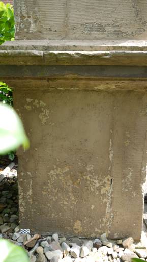

Состояние креста. В подробности явлений вдаваться не буду, думаю на фотка будет большая часть видна.
