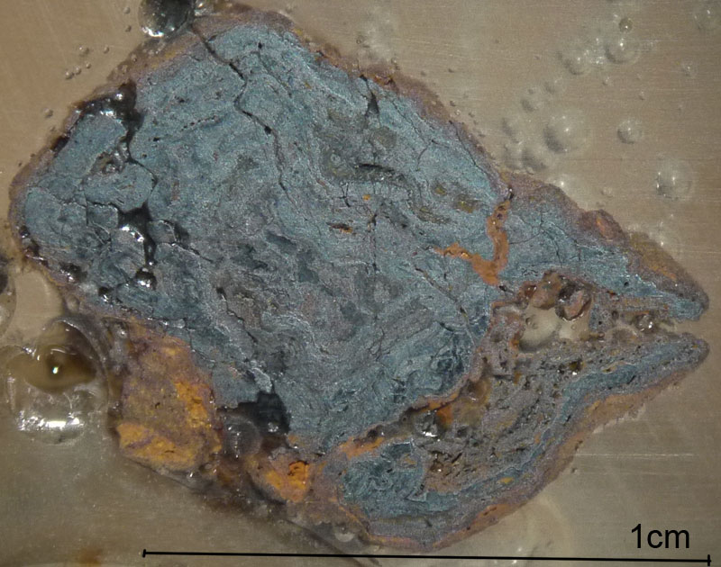

В поиске оригинальной поверхности.
Наконечник арбалета, 1435 год. Так сказать последняя форма, деградация арбалета в связи с заменой огнестрельным оружием.
Состояние средней тяжести. Очень проблематичный, с точки зрения сохранения. В разрезе, хорошо виден уровень оригинальной поверхности… однозначно, она не передаёт первозданную форму. Местами приподнялась, кое-где утратилась.
Фото расплывчатое, но хорошо виден металл.
Фото под микроскопом.

Остатки минерализированного дерева. Золотая охра. Обратите внимание на металл, именно поэтому процесса обессоливание такая сложная штука.
А теперь о серьёзном. Вот оно – самое зло. Незаметно и из подполы.
Это то, что разорвет наконечник напополам.
Это, то что разорвёт тюлю на три и более части.
Следак

Распалил похожий по состоянию наконечник, но в этот раз не вдоль, а поперёк. Фотки идут с втулки. На первом фото метал полностью минерализировался, но чётко видны границы оригинальной поверхности. Присутствуют остатки древка. Фотка под разным светом. Второе фото косой свет с отблесками более плотного материала и сеткой трещин.
Противоположная сторона… уже присутствуют незначительные остатки металла.

Ближе к завершению втулки. Металл в этом месте был довольно толстый, но сохранился лишь с внутренней стороны (по сравнению с предыдущей фоткой). Видны остатки клея и дерева.
Лезвие… здесь уже всё сложней. Часть поверхности утратилась, либо деформировалась.
