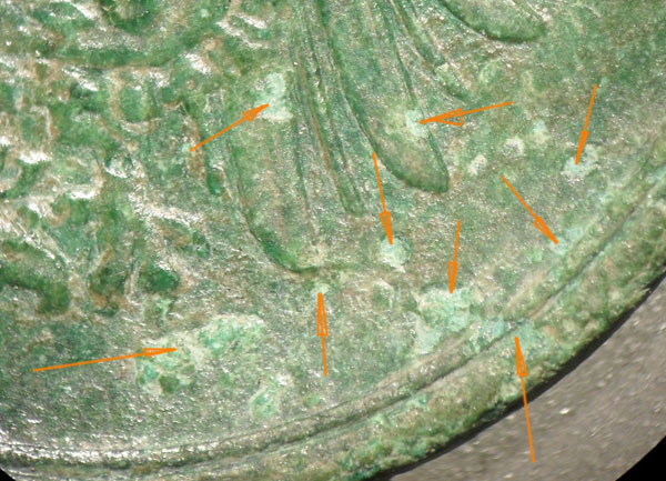

Не стоит перечислять все виды разрушений оригинальной поверхности, но хотелось бы привести ещё один пример. В данном случае, металл преобразовывается в светло-зеленые, рыхлые, порошкообразные продукты коррозии. Это не только затрудняет консервационные работы, но и может привести к потери оригинальной субстанции.
При появлении так называемых «язв» оригинальная поверхность в этих местах сильно повреждена или полностью отсутствует. Под язвами подразумеваются шишкообразные наросты, неравномерно разбросанные по поверхности и состоящие из слоёв куприта и гидрооксида меди (например: малахита). В самой нижней части, где металл контактирует с «язвой», присутствуют хлориды (например, «нантокит» хлорид меди (I), или кристаллогидрат хлорной меди), что часто вызывает, но не всегда, последующую коррозию. В данном случае консерватор стоит перед проблемой, удалить полностью базовый слой хлорида и тем самым оставить кратер, или же всего лишь сгладить язву на поверхности и тем самым оставить риск последующей коррозии.

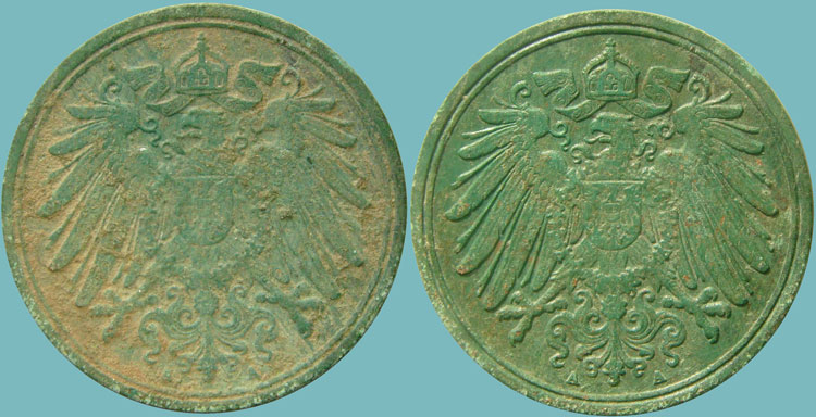

Во многих случаях, после промывки на поверхности монеты присутствуют плотные спёкшиеся отложения состоящие из частиц почвы сцементированные как правило известняком. Удалить эти отложения щёткой или мягкой кисточкой при промывке практически невозможно.
Такие загрязнения возможно убрать используя обрезанную на 2/3 кисточку или заостренную деревянную палочку. Способ расчистки подходит лишь для монет имеющих плотную стабильную патину. Находки, поверхность которых повреждена коррозией или же связь оригинальной поверхности нарушена, не рекомендуется расчищать кисточкой или заостренной палочкой. Повреждённые монеты нуждаются в предварительном закреплении.
Вот пример монеты, где связь между оригинальной поверхностью, и металлическим керном не стабильная. Местами вы видим утраты.
Как уже и было сказано, для расчистки нам понадобится обрезанная на 2/3 пластиковая кисточка номе 1 или 2, а так же деревянные палочки (буковые, сосновые или бамбуковые). Перед расчисткой, убедитесь, что на монете не присутствуют слабые участки. Старайтес проводить расчистку только в перчатках или напальчниках. Не обязательно использовать резиновые перчатки, а можно простые хлопковые.
Начинать расчистку желательно с того участка, который кажется наиболее стабильным. Желательно сделать небольшую пробу, чтобы убедиться в стабильности патины.
При расчистке можно комбинировать обрезанную кисточку и палочки. В некоторых случаях можно смочить поверхность дистиллированной водой. Это иногда облегчает работу, но надо всегда помнить, что частицы размоченной почвы действуют как абразив. По этому, желательно проводить расчистку по сухой поверхности и вовремя удалять (сдувать) образовавшуюся пыль.

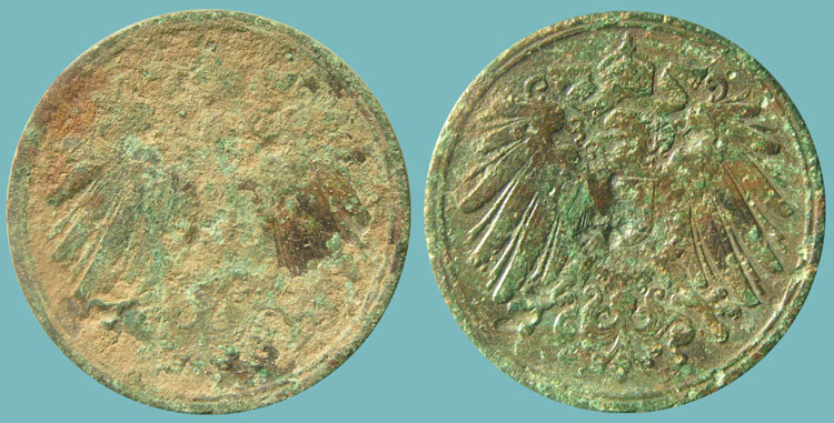

В некоторых случаях, не удаётся полностью удалить загрязнения кисточкой или палочкой. Не стоит с силой стараться убрать такие почвенные отложения - они легко удаляются при помощи шабера.
Вот ещё несколько примеров до и после:

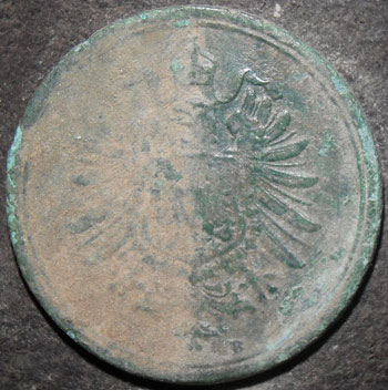

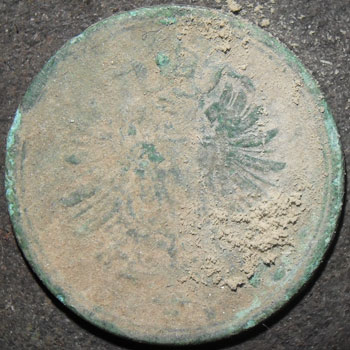

Не всегда удаётся удалить по поверхностные загрязнения при помощи кисточки и заостренных палочек. Не редко спекшаяся почва, отложения и в особенности продукты коррозии настолько плотные, что не подуются обработки мягкими инструментами. Встречается и обратная ситуация, когда оригинальная поверхность или отдельные участки предмета могут быть слишком мягкие и сыпучие. Расчистка таких монет кисточкой или палочкой неизменно приведёт к утратам. В связи с этим и по некоторым другим причинам рекомендуется производить расчистку шабером. Что такое шабер и с чем его едят, можно ознакомиться по данной ссылке: http://archekon.com/...c.php?f=40&t=15
Перед началом основной расчистки необходимо произвести пробу на небольшом участке поверхности для определения её фактуры и характера повреждений. Таким путём можно выбрать наиболее подходящий метод консервации (расчистки, закрепления).
Расчистка шабером заключается в удалении сцементированная земля и смешанные с ней продуктов коррозии. При этом на расчищенной поверхности не должно оставаться следов от воздействия инструмента. Схематично, этот процесс можно представить как показано на рисунке ниже.
В ходе расчистки необходимо постоянно удалять образовавшиеся свободнолежащие крупинки песка и продукты коррозии с поверхности. Для этих целей применяется резиновая «груша» или настольный пылесос. Нельзя забывать, что продукты коррозии меди ядовиты. Нерекомендуется сразу обрабатывать всю поверхность целиком, так как это приведёт к нивелировке деталей поверхности, надо следовать за рельефом, предварительно поняв фактуру поверхности. Это поможет избежать ошибки и не сделать, например, матовую поверхность блестящей. Если коррозия зашла слишком глубоко, не стоит пробовать очистить предмет полностью, это непременно приведёт к появлению изъянов. Надо всегда помнить, что мы имеем дело с археологической находкой, и время отложило на неё свой отпечаток.
На что необходимо обращать внимание при расчистке
Используйте различное увеличение. Старайтесь приблизить поверхность монеты так, чтобы мелкие детали рельефа были хорошо различимы. В некоторых случаях помогает косой свет идущей слева.
В ходе расчистки пробуйте не срезать загрязнения, а пытайтесь их отделить от оригинальной поверхности. Благодаря разделительной фуге это не редко возможно. В результате получается своего рода идеальная поверхность, без каких либо утрат и заглаженностей. В том случае, если загрязнения или продукты коррозии представляют одно целое, то приходится срезать до уровня оригинальной поверхности.
При расчистке существует одно золотое правило. Лучше меньше убрать, чем перестараться. Назад снятый материал уже не вернуть. Ещё бывают такие дни, когда всё просто валится из рук. В таком случае необходимо прервать работу или отложить её до лучших времён.
Примеры расчистки.
Медный пфенниг 1907 года. Присутствуют поверхностные почвенные загрязнения в виде корки, а так же большая часть монеты покрыта продуктами коррозии и минерализованными остатками растительности. Местами присутствуют утраты, свидетельствующие о нестабильности патины.
В данном случае, начиналась расчистка с простого ровного места. Вообще, желательно делать пробу на незаметном (не бросающемся в глаза) участке где-нибудь с краю.
Постепенно продвигаемся от начального участка, нащупываем рельеф и аккуратно расчищаем его.

#19 Offline   Андрей_АС
Андрей_АС
  • 520 сообщений
  • 759 спасибо
  • ГородЗабайкалье
  • Металлоискатель:Соверенгъ GT
Отправлено 24 Октябрь 2012 - 02:16
Конечно механика. Электролиз ее добьет, "наделает дырок" на поверхности. Читайте внимательнее этапы расчистки. Шабер и микроскоп Вам в помощь.
Спасибо. В мыле можно продолжать отмачивать???
#20 Offline   Kalex
Kalex
  • 167 сообщений
  • 314 спасибо
  • Металлоискатель:e-trac
Отправлено 24 Октябрь 2012 - 10:04
Видите, там где сошла зелень образовались каверны. Если продолжать отмачивать, то каверн будет все больше. Результат будет плохой. Да и твердую зелень мылом отмачивать очень долго. Мыло -химия. Есть более сильные реактивы. Тот же результат, но быстрее. Я бы для начала прошелся жесткой обрезаной кисточкой. А вобщем то монетка уже убита. Не факт, что ее можно было спасти изначально.
