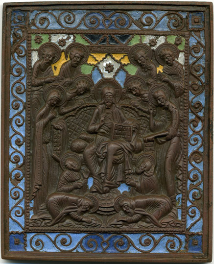

Работа Сергея (Землеройка)
Механическая расчистка и обработка поверхности раствором гексаметафосфата натрия.
До реставрации
После реставрации
